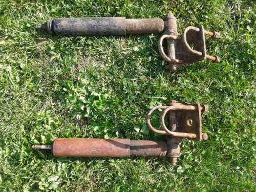

Witam wszystkich miłośników Kanta. Bardzo proszę o uzupełnienie informacji na temat amortyzatorów na tył do klasyka. W moim kancie z 1969 roku, tak jak i te amortyzatory pokazane na zdjęciu, mają metalowe osłony w górnej części i są krótsze od tych stosowanych w nowszych modelach. Jak można rozwiązać ten problem? Bardzo dziękuję za informację i pozdrawiam.

nikt nie przerabiał tematu?
Witam. mam ten sam problem.1972- czteropiórowe resory. Mniejsza średnica otworu w amorkach nowego typu (12 mm).

Ja mam założone od MR-a , wszystko pasuje, z czym masz problem?, wrzuć zdjęcie tego amortyzatora ,i napisz gdzie nie pasuje.
