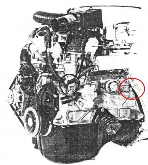

Śruba do spuszczania wody z bloku jest to stożkowy gwint 10x1,25 (do sprawdzenia jeszcze)
Wszystkie śruby pasują do bloków z lat 68-2002. Zamiast kranika (do 72 roku wszystkie silniki) w bloku można wkręcić śrubę nawet z Caro Plusa. Tylko że Plus ma śrubę dłuższą (żeby ominąć magistralę hydropopychaczy).

Najlepszy korek do spuszczania miały nasze 116C czyli 1300.
Fota Simasa.
również koło odmy tak jak w silniku 1500, tyle że tu mamy taki dynks. Ciekawe czemu nie montowali tego w 1500. Tak na prawde przy założonym kolektorze i odmie i oczywiście silniku w komorze, nie możliwością jest odkręcenie tego korka. Dostęp jest masakryczny.

Postprzez arnold » 14 paź 2012, o 16:21
Wszystkie silniki do 72 roku to miały (wprowadzenie zamkniętego układu i wprowadzenie mieszanek niezamarzających). Wymieniałem u Wuja ten kranik bo nie miał górnego ramienia i nie było możliwości otwarcia go (całkowicie zniszczone).
Zwyczajną śrubę można BEZ problemu odkręcić nasadową 13 na średniej przedłużce (długa jest za długa). Żeby odkręcić kranik trzeba niestety odkręcić odmę bo inaczej nie obróci się go. Odmę odkręca się średnią przedłużką bez problemów.

Postprzez Popielaty » 14 paź 2012, o 16:24
No odmę nie jest tak trudno odkręcić, bardziej kłopotliwa jest ta śruba bliżej filtra oleju, ale jak już się uda to pół biedy, dostęp łatwiejszy.

Postprzez arnold » 23 paź 2012, o 09:20
Dojście do tej śruby bez odkręcania odmy na prawdę nie jest trudne tylko potrzeba średnią przedłużkę wtedy wszystko gra.

Postprzez arnold » 10 maja 2016, o 12:12
Podejdź do zobacz auta i sam zdecyduj. Fotek w temacie naliczyłem dwie to wystarczą. A otwór był w tym samym miejscu przez 34 lat robiony. Da się od góry odkręcić.
