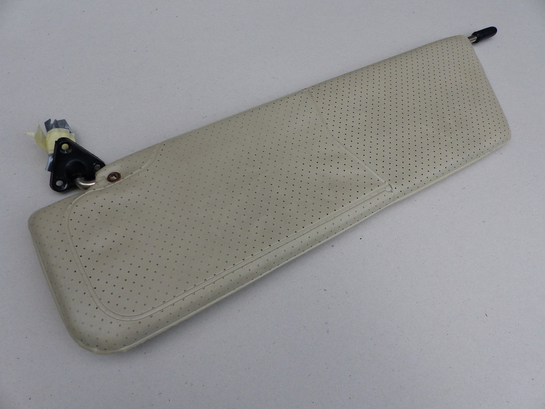

Lusterko wsadziłem według projektu, oto moje przemyślenia na ten temat:
# zapas w jaki lusterko powinno zachodzić pod materiał powinno być nie mniejsze niż ok. 1cm bo inaczej krawędzie skaju będą nieładnie odstawać
# skaj warto szyć przekładając nić przez otwory w materiale. Zalety - nie trzeba dziurawić materiału, ma się pewność że jest równo i ogólnie przyjemniej się szyje
# wszywanie lusterka jest bardzo proste, pod warunkiem że pracuje się na zdjętym z pałąka materiale, więc żeby nie dziurawić dwa razy słoneczka trzeba się zabierać do tego przy wymianie gąbki
I ostatni protip na życie:
# nie ważne jak duże będzie lusterko i ile roboty się włożyło w jego wszycie to dla kobiety i tak będzie za małe :lol:

Próbował Ktoś innej metody niż zszycie rozciętej strony? Zastanawiam się, czy można to jakoś zgrzać. Tak, by nie było widać ingerencji w postaci igły i nitki...

Wystarczy daszki wypłukać w misce wody. Gąbka jest już tak zdegradowana że wyleci przez otworki. Nie ma potrzeby ich rozcinania i wkładania tam czegokolwiek.

Zadziałało, ale efekt uboczny jest taki, że trochę się rozciągnęły i są takie nadmuchane.
