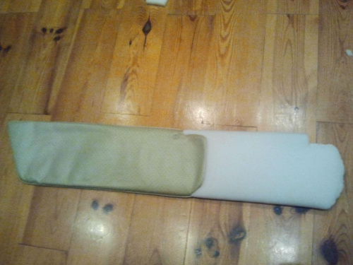

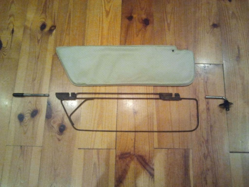

Po wyjęciu stelaża i wywaleniu syfiastej gąbki mamy taki widok:

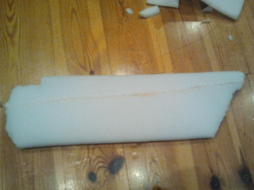

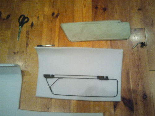

docinamy gąbkę
zszywamy boki

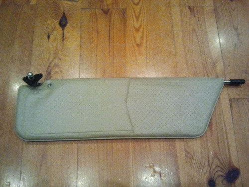

ostrożnie wkładamy

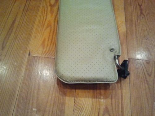

gotowe, zszycia prawie nie widać
