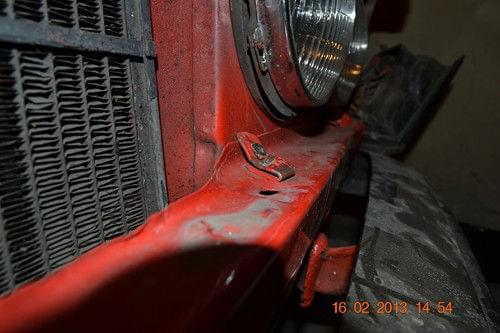

3. Po wykonaniu tych czynności mamy dostęp do otworów i uchwytów od atrapy MR które są przyspawane do karoserii.

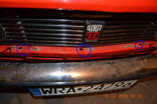

Na zdjęciach zaznaczyłem otwory które potem wykorzystujemy do mocowania Bumeranga.
Uchwyty z atrapy MR(czarny kolor) należy wyciąć jak najniżej, tak aby nie kosiły "Listwy"
Od razu za pamięci proponuje miejsca te zakonserwować gdyż mamy wszystko na wierzchu.
4. Bumerang
Listę dolną mocujemy za pomocą 3 kołeczków-wsuwek, mi najbardziej przypasowało BMW żadne golfy i audi ponieważ są za duże i bumerang będzie odstawać od pasa.
Więcej nie trzeba ponieważ kierunki zachodzą na listwę ponad 1,5-2cm.
Do tego wykorzystujemy właśnie te 3 dziury po atrapie MR (zaznaczone na zdjęciu niebieskim kolorem)

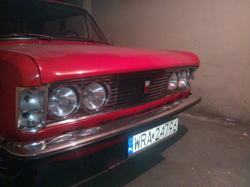

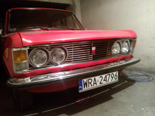

Efekt.
Mam nadzieję że moje podpowiedzi pomogą komuś.

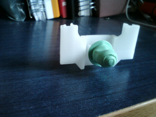

Obiecane zdjęcie Kołeczków i rzeźba którą trzeba dokonać. Tniemy z obu stron!!! Tak aby kołeczek wsunął się w Bumerang.

Pamiętasz z jakiego BMW i od jakich listew stosowałeś spinki ? Kupowałeś w ASO ?
Re: Zmiana atrapy z MR na Klasyka + Bumerang
Postprzez klowa » 26 mar 2013, o 20:14
Byłem w wszystkich Starych polmozbytach w Radomiu a ludzie nawet nie wiedzieli co to jest bumerang i że było coś takiego jak atrapa srebrna.
Oryginałów brak. Kołki kupiłem w zwykłym sklepie motoryzacyjnym. Listwa na stół i dobierać trzeba. Wiem że tylko BMW. Jutro wstawię zdjęcie kołeczka i co trzeba z nim rzeźbić.

Klowa zdjęcie spinki daj proszę w pierwszym poście. I dziękuję za poradnik ;)

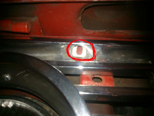

Ma ktoś zdjęcia oryginalnych mocowań atrapy w klasyku i zdjęcia gum z górnego mocowania ?

arnold napisał(a):Klowa zdjęcie spinki daj proszę w pierwszym poście. I dziękuję za poradnik ;)
Byłem u siebie w motoryzacyjnym i znalazłem identyczne spinki. Chłopaki stwierdzili, że to są z Volkswagena :mrgreen:
Także wszędzie inaczej. ;)
Fotki poniżej:
