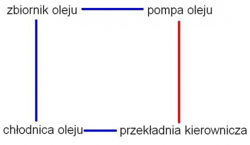

-przewody (pompa-przekładnia, przekładnia-chłodnica)

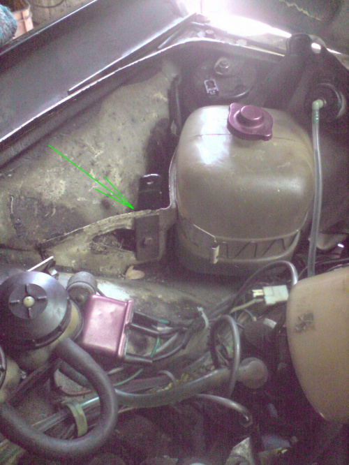

teraz troche dla uspokojenia możemy założyc zbiorniczek na olej, najlepszym miejscem jest zaraz koło zbiorniczka wyrównawczego układu chłodzenia a dokładniej w miejscu modulu zapłonu, w tym celu moduł powędruje wyżej na błotnik, wiercimy dwie dziurki 6' na wymiar modułu, przed wierceniem należy pamiętać o tym że kabel łączący moduł z aparatem zapłonowym nie rozciaga sie i nalezy wybrac najbardziej optymalne miejsce na uchwyce, po całej akcji nalezy przykręcić moduł zapłonu do błotnika a następnie zająć sie zbiorniczkiem, uchwyt do obręczy zbiorniczka nalezy troszke zdeformować lub indywidualnie dorobić tak aby zbiorniczek znajdował sie mniej więcej w tym miejscu jak na zdjęciu

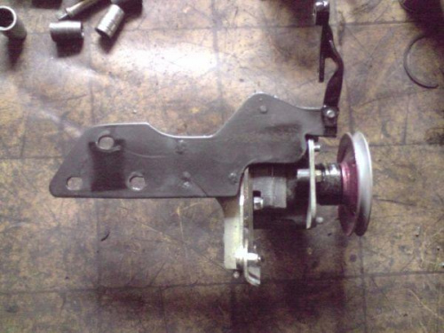

do zamontowania pompy wspomaganie do silnika 1.5/1.6 ohv bez nadlewów potrzebny jest taki oto wspornik
ObrazekObrazek

może zrób rysunek techniczny z wymiarami wspornika?
ujban88
PostWysłany: Nie Kwi 19, 2009 6:42 am Temat postu:
40 pln to nie taki wielki wydatek na ten wspornik
robiłem go na wymiar oryginalnych uchwytów przy silniku 1.6 z nadlewami

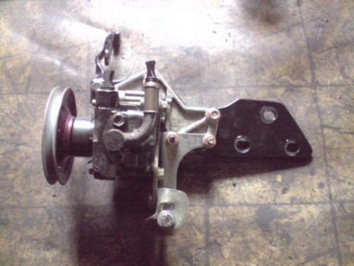

Oraz zdjęcia mojego wspornika już z osadzoną na nim pompą:
ObrazekObrazek
Enjoy :wink:

Poniższe zdjęcie przedstawia zamontowaną pompę na wsporniku do silnika. Strzałkami oznaczone są mocowania
dodatkowego wspornika do obudowy paska rozrządu oraz do pompy.
Montaż chłodnicy oleju.
Przed przystąpieniem do instalowania chłodnicy oleju musimy zdemontować chłodnice cieczy, pająk z wentylatorem
oraz grill i okulary atrapy przedniej. Dobrze jest też zdemontować zbiorniczek wyrównawczy oraz worek płynu spryskiwacza.
Przy demontażu chłodnicy spuszczamy z niej płyn i gdy całość zleci z niej dopiero wtedy zabieramy się za usunięcie jej.

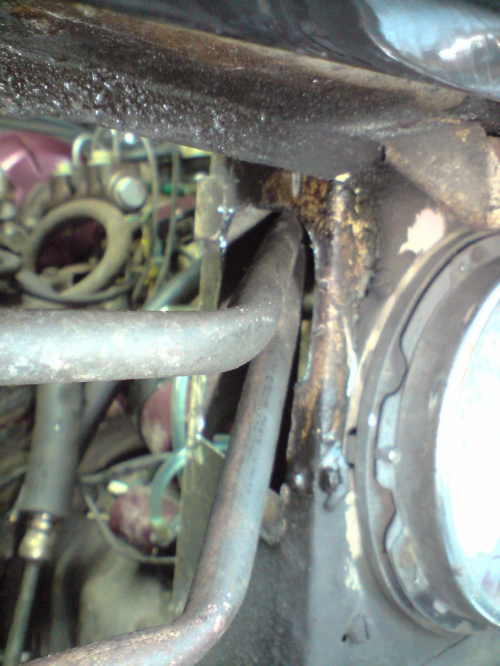

Po usunięciu chłodnicy i pająka musimy zrobić dziurę w słupku obok prawego reflektora żeby chłodnica oleju mogła
wejść na swoje miejsce przeznaczenia. U mnie wygląda to tak:
Dobrze jest wyciąć tak dziurę żeby rurki od chłodnicy oleju nie dotykały krawędzi. Po wykonaniu odpowiedniego otworu
wkładamy chłodnicę oleju i przytwierdzamy do poprzeczki przed chłodnicą cieczy poprzez przewiercenie dwóch otworów
o średnicy 9mm. Uchwyty można dowolnie przesuwać wzdłuż rurek. Ja wybrałem takie miejsca jak na zdjęciu poniżej
do montażu tych uchwytów oraz przykręciłem je dwoma śrubami M8:
widok od komory silnika

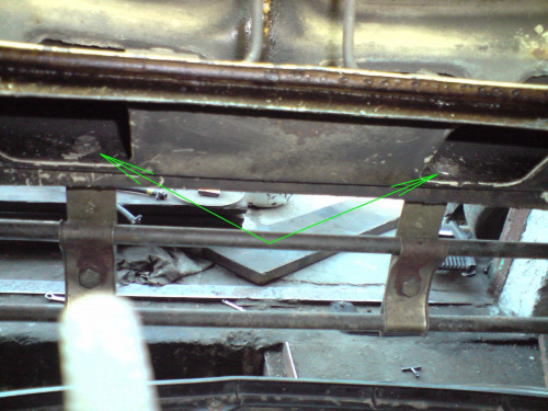

Dodatkowo dla bezpieczeństwa rurek chłodnicy oleju dookoła nich przy wyciętym otworze zabezpieczyłem je grubą gąbką.
Tak jak na zdjęciach poniższych. Po wykonaniu tych czynności możemy założyć zpowrotem grill, okulary oraz chłodnice
z pająkiem wentylatora. Wystające rurki chłodnicy oleju od strony silnika mogą trochę przeszkadzać w założeniu

Prawidłowo podłączone przewody powinny być tak jak na poniższym schemacie:
Niebieskimi liniami oznaczone zostały przewody niskiego ciśnienia
Czerwoną linią oznaczony został przewód wysokiego ciśnienia
Montaż zbiorniczka oleju
Wybór miejsca montażu zbiorniczka jest ściśle związany z przewodami ssącymi pompy i powrotnym z chłodnicy.
Należy pamiętać że zbiorniczek musi być w pozycji pionowej. Ja zdecydowałem się dać zbiorniczek obok zbiornika wyrównawczego.
Dorobiłem mały wspornik i do niego przymocowałem zbiorniczek za pomocą opaski zaciskowej, pod którą dałem cienką gumę.
Z racji tego że zbiorniczek powędrował obok zbiornika wyrównawczego musiałem dać wyżej na nadkole
przekaźnik oraz filtr antyzakłóceniowy.
miejsce montażu wspornika zbiorniczka oleju

ObrazekObrazek
tutaj wymagany jest dodatkowy wspornik pompki ponieważ na jednej czy dwóch śrubkach długo nie wytrzyma
ObrazekObrazekObrazekObrazek
te dwa koła należy ze sobą połączyć najlepiej z użyciem tokarki zeby po złączeniu były proste nie miały bicia itp
koło od pompki wspomagania posiada wieloklin a to drugie koło pasowe to z pompy wody ohv'i (z pompy dohc'a jest koło za płytkie, nie będzie sie pokrywać z kołem na wale)

Panowie potrzebuje ten rysunek techniczny wspornika pompy wspomagania do fiata 125p( bo tamten link jest nieaktualny i wystepuje jakis blad) bo blok silnika nie ma odlewu i nie moge przykrecic pompy wspomagania.

Postprzez Darek » 18 maja 2015, o 09:46
piotrbytow napisał(a):Panowie potrzebuje ten rysunek techniczny wspornika pompy wspomagania do fiata 125p( bo tamten link jest nieaktualny i wystepuje jakis blad) bo blok silnika nie ma odlewu i nie moge przykrecic pompy wspomagania.
Podrzuć mi maila to wyślę Ci zarówno dwg, jak i jpg.

Postprzez piotrbytow » 20 maja 2015, o 14:08

Postprzez Ujban » 21 maja 2015, o 07:15
Chyba mam tą blache :)

Postprzez piotrbytow » 28 maja 2015, o 21:08
Dzieki Panowie za pomoc.
Mam juz wspomaganie i dziala bardzo dobrze :D
