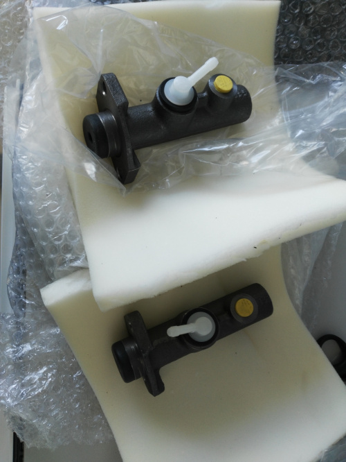

ppfso napisał(a):Nowa pompa hamulcowa: https://www.olx.pl/oferta/pompka-hamulc ... ee0455e5fd
Hej,
Dziekuje za info na szczescie udalo mi sie juz wybadac ten temat I 2szt sa juz u mnie:)

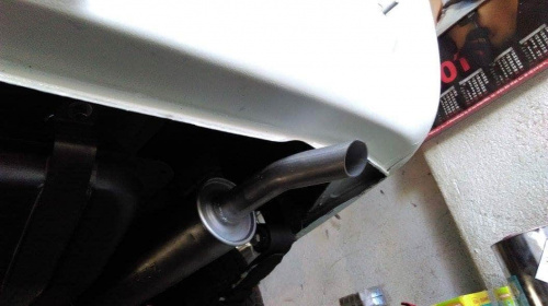

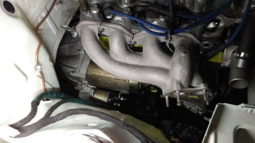

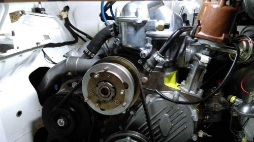

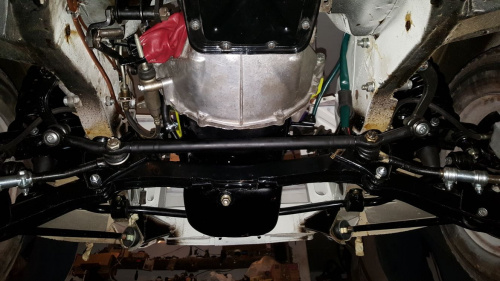

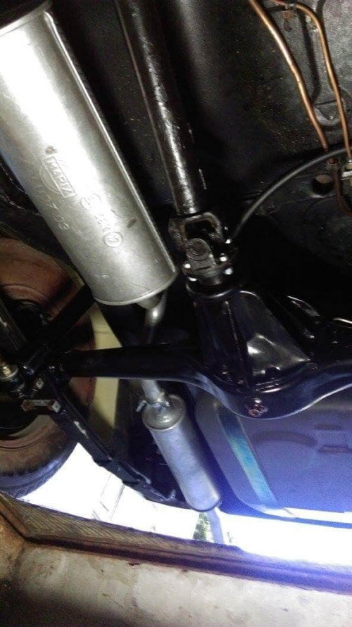

Witam Ponownie,
Wielkimi krokami zbliżamy się do momentu odpalenia w tym celu zostały złożone kolejne układy tak aby w momencie odpalenia "Czarny" był w 100% jezdny
Poniżej jak zwykle fotorelacja.

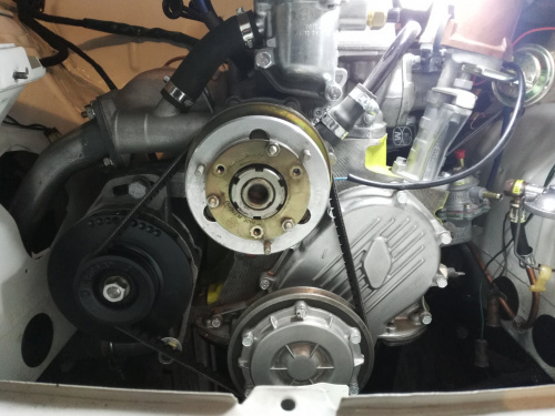

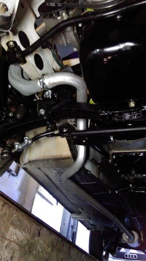

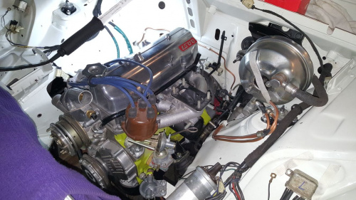

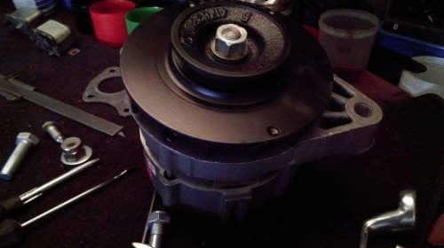

Zmontowany został cały układ wydechowy
w międzyczasie zamontowany został rozrusznik, alternator oraz pompa wody
Udało się złożyć i wstępnie przetestować mechanizm zmiany biegów
Oraz parę widoków na całość.....
cdn
Pozdr
Szymon

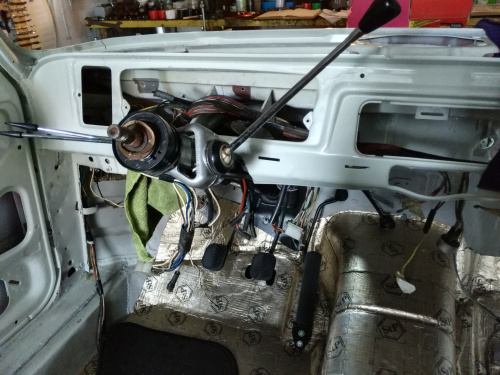

Re: Polski Fiat 125p 1971r by Simas
Dopóki masz dostęp to wylep matami ścianę grodziową aż do uszczelki szyby przedniej.
OLO - Forumowicz
- Posty: 1311
- Dołączył(a): 31 mar 2012, o 22:03
OLO napisał(a):Dopóki masz dostęp to wylep matami ścianę grodziową aż do uszczelki szyby przedniej.
Dzięki

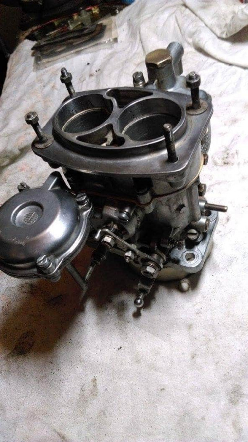

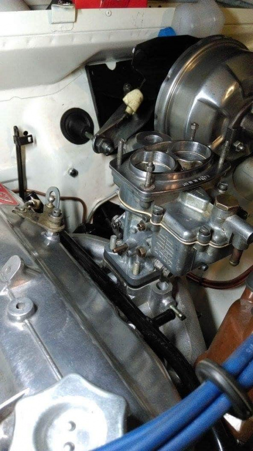

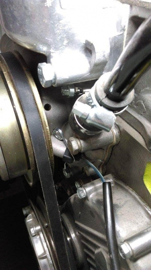

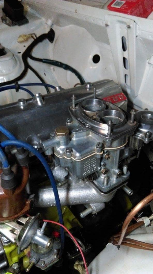

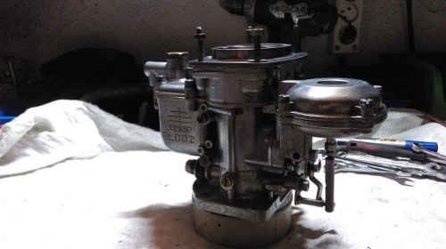

Witam Ponownie,
Małymi kroczkami zbliżamy się do momentu uruchomienia silnika
Jakby nie patrzeć od zakupu auta, gdzie od razu poszedł on do gruntownego remontu (nie był w ogóle jezdny) do pierwszej przejażdżki minie już 7 lat
być może to najdłuższy remont na tym forum
hehe ale co tam ważne że koniec już blisko
Poniżej jak zwykle Fotostory

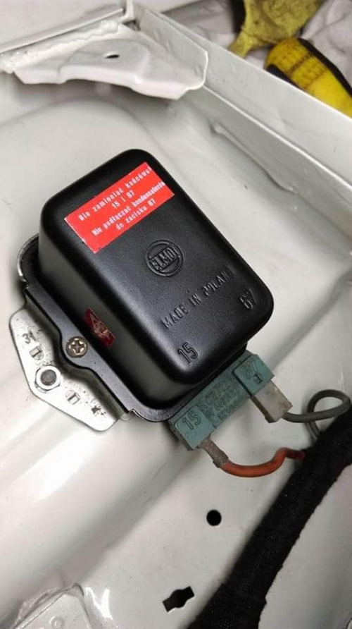

Jak to się mówi diabeł tkwi w szczegółach... MADE IN POLAND
Gaźnik
Wszystko na sowim miejscu

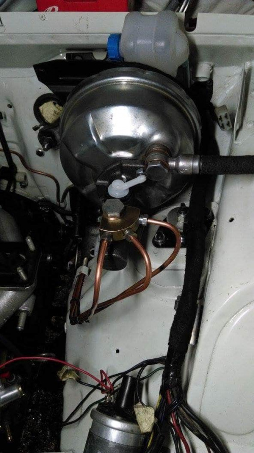

Nowa Pompa na swoim miejscu...
PS Wystarczy tylko przekręcić
cdn
Pozdr
Szymon
Gaźnik

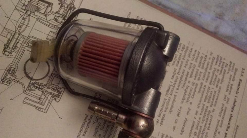

jeśli diabeł tkwi w szczegółach, to regler powinien być w czarnym połysku, przewody hamulcowe stalowe, korek zbiorniczka płynu hamulcowego czarny (ten jest rzemieślniczy), pompa hamulcowa inaczej osadzony króciec zasilający, a pompa paliwa powinna być starego typu.
edit: jeszcze cewka zapłonowa powinna być lakierowana na czarno.
maciejowski - Maruda
- Posty: 1546
- Dołączył(a): 7 maja 2013, o 23:43
- Lokalizacja: kraków
maciejowski napisał(a):jeśli diabeł tkwi w szczegółach, to regler powinien być w czarnym połysku, przewody hamulcowe stalowe, korek zbiorniczka płynu hamulcowego czarny (ten jest rzemieślniczy), pompa hamulcowa inaczej osadzony króciec zasilający, a pompa paliwa powinna być starego typu.
Maciejowski...
Wszystkie przewody w tym także hamulcowe zostały świadomie zmienione na miedziane
Jak zauważyłeś zbiorniczek nie jest jeszcze zamontowany
Co do pompy króciec jest zwrócony w prawidłową stronę chyba,, że masz na myśli "serwo"
Pompa paliwowa starego typu jest lecz wymaga odnowienia
Co do cewki nie spotkałem się jeszcze z czarnym kolorem w tym roczniku
Pozdr
z króćcem chodzi mi o sposób jego zamocowania w pompie.
tak powinno być: https://goo.gl/photos/EVfDgY5EH39KmeY28 nie wiem, do którego dokładnie roku, ale na pewno przynajmniej do ok. 1980 tak było.
co do cewki, ja natomiast w zdecydowanej większości aut do 75, widziałem czarne.

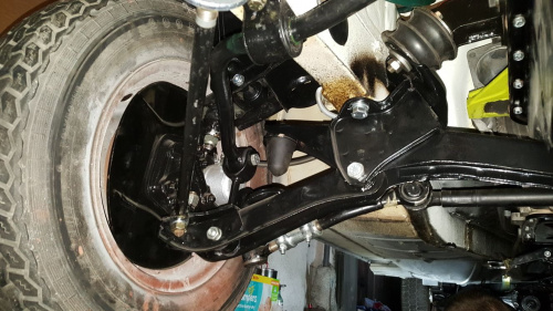

widzę jeszcze jedną rzecz niezgodną z oryginałem. nakrętka na amortyzatorze powinna być zwykła, nie samokontrująca + podkładka sprężysta + podkładka powiększana, ale mniejsza niż u ciebie i w złotym ocynku.
tak wiem, czepiam się, ale to ty zacząłeś.
