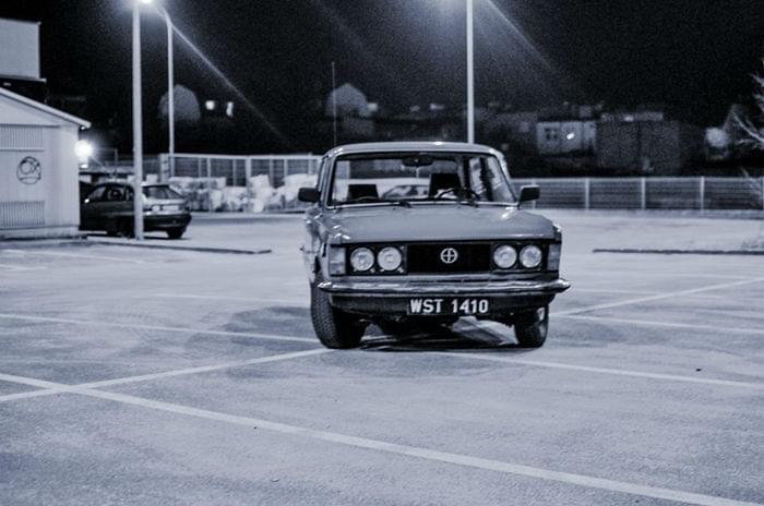

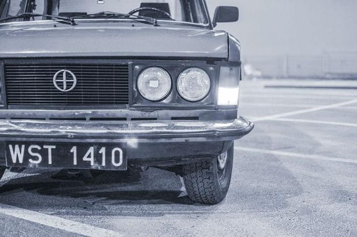

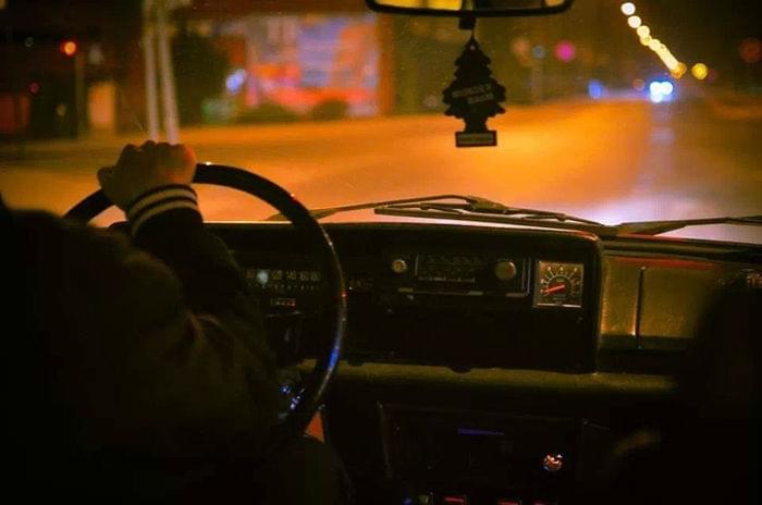

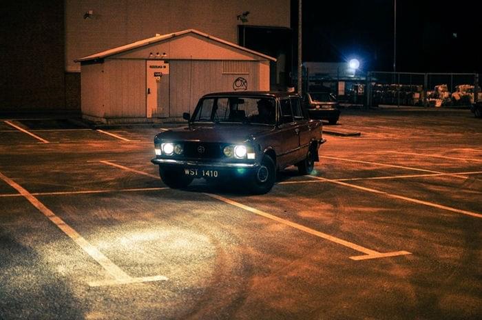

Pozmieniało się trochę detali.
Najpierw auto zostało obcykane na stan w jakim je kupiłem.
Teraz jest tak. Koła mają jeden kolor, pojawiły się dekielki, gałka, kierownica, pożegnałem się z unitrą a nowoczesne radio docelowo wyląduje w schowku ale nie mam na to czasu, zaślepka, znaczek i kompletują się części do założenia kiedyś tam. Kwadratowość zdjęć wynika z tego, że są z instagramu. ;) Przy okazji się wysypało zawieszenie w prawym przednim kole. Wszelkie gumy, końcówki i łożysko do wymiany. Po świętach to zrobię ale niestety tak będzie musiało jechac do gdańska w poniedziałek.

Postprzez Stuart » 19 kwi 2014, o 22:50
Zdjęcia na parkingu dobrze się prezentują :)

Re: Malinowy Fiat - 86'
Postprzez Marcino » 20 kwi 2014, o 21:24
Fajnie wygląda z tym kolorem felg ...
