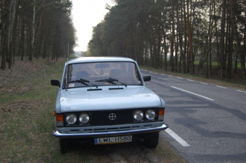

Silnik prawie dotarty, jeszcze tylko 100km zostało. Fiat ciągle jeździ, zaliczył ostatnio kilka tras i ogólnie było w porządku do momentu jak zauważyłem, że uszczelka pod głowicą puszcza olej. Wczoraj wymieniłem ją, musiałem jeszcze doregulować gaźnik i zapłon, dzisiaj znów przegoniłem Fiata na trasie, niestety podczas jazdy ze stałą prędkością silnikiem trochę szarpie, wracając do domu zatrzymałem się na papierosa i niestety Fiat już nie odpalił, na szczęście udało się na zaciąg. W domu wykręciłem świece i wydaje m się, że jest zbyt uboga mieszanka. Zawory wyregulowałem na 0,15 i 0,20 i czuć wyraźną poprawę: silnik pracuje ciszej i auto jest bardziej dynamiczne, spadło też spalanie do 10- 10.5 litrów na 100km. Ostatnio założyłem kilka drobiazgów tuningowych z epoki oraz zmieniłem koła na letnie. Pozbyłem się też wycieków oleju, puszcza już tylko przy misce w tylnej części, ale delikatnie.

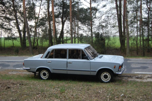

kolego czy mi się wydaje czy masz w aucie brązowe szyby :) cudowna sprawa w 125 :)

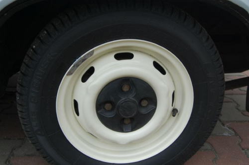

No, na tych felgach wygląda jak pan Bóg przykazał :D Jak je malowałeś? Proszkowo, natryskiem, czy szprejem? :D
Strasznie dziwny efekt tych brązowych szyb z tym szarym nadwoziem. Gryzie to się troche, ale i tak fajny bajer jak na 125p :D
