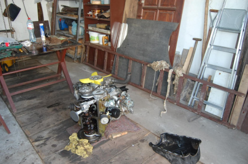

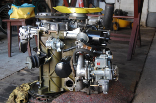

Trochę się pozmieniało przez ostatni czas. Silnik musiałem wyjąć, ponieważ miał problemy z ciśnieniem oleju. Wymieniłem pompę na nową, niby się poprawiło, kontrolka gaśnie od razu ale na mocno rozgrzanym silniku na wolnych obrotach coś stuka, panewki sprawdzałem i wszystkie są w porządku także nie wiem co to może być. Po za tym Fiat otrzymał nowy tłumik środkowy, końcowy odświeżyłem srebrzanką, wlałem świeży olej do silnika, dociągnąłem głowicę, zmieniłem na nowe kondensator, przerywacz, wałek aparatu i śrubkę do regulacji składu mieszanki. W końcu silnik nie przerywa, pracuje równo tak jak powinien.

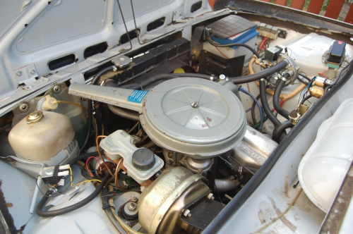

Postprzez brendix » 18 cze 2014, o 16:08
Cholera ładne L-54 tu masz nie ma co :)
Strzel zdjęcie komory silnika po czyszczeniu jeśli możesz to bedę widział jak u mnie powinien wyglądać :)

I jak z tą pompą oleju? Co z nią było nie tak?
Re: Fso 1500 1988 L54- Ćmaga
Postprzez Ćmaga » 2 lip 2014, o 16:42
Niestety nic. Wprawdzie stara miała już wyrobioną tulejkę ale nic się nie poprawiło, dalej coś stuka na gorącym silniku, został mi już do przejrzenia rozrząd. Szczerze mówiąc nie jestem zadowolony z tego remontu, będę silnik jeszcze raz rozbierał, bo przez te cholerne tłoki nie da się go wyregulować. Cały czas strzela w gaźnik jak jest zimny a jak rozgrzany to się przydławia. Co prawda ostatnio zmieniłem główną dyszę na 125, niby było lepiej ale spalanie wzrosło do prawie 15l na 100.

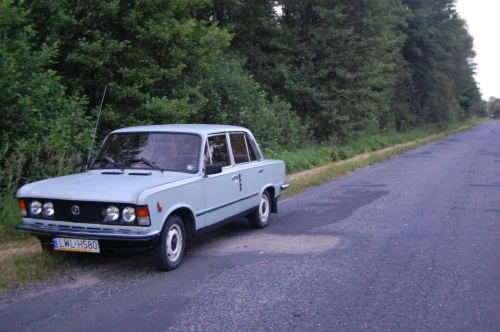

Postprzez Ćmaga » 25 lip 2014, o 15:18
W końcu jest, co prawda kilka miesięcy później niż planowałem ale jest:

Postprzez krol1313 » 25 lip 2014, o 15:32
HMMM nie jestem przeciwnikiem gazu ani zwolennikiem ale za ten czyn jakoś nie pochwalę Cię.
Gaz w 125p kojarzy mi się z latami 90 i ostrym ujeżdżaniem ( tłuczeniem z punku A do B).
powiedz lepiej czy problemy z silnikiem się skończyły?:)

Postprzez Ćmaga » 25 lip 2014, o 15:39
Też bym wolał nie zakładać ale Fiatem robię 50km dziennie i wolę tankować po 2,48 za 1 litr niż po 5zł. Problemy z silnikiem są, na gazie jest mułowaty ale nie szarpie, nie strzela i płynnie wkręca się na obroty ale powiedzieli mi, że mogą być problemy przez pierwsze kilkaset km, mam zrobić 1000km i pojechać na ostateczną regulację. Na benzynie jeździ w miarę dobrze, dysza 125 na I przelocie, ostatnio na pełnym zbiorniku zrobiłem 410km po mieście więc spalanie też złe już nie jest. Na zimnym co prawda strzela albo się dusi ale jak się rozgrzeje to nie ma tych objawów. Niestety stuka cały czas, mi się wydaję, że to wałek rozrządu w przedniej panewce ma luz i tłucze.
