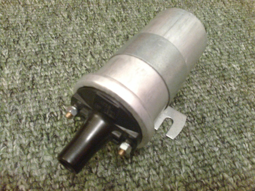

Nową cewkę zapłonową do eletronika

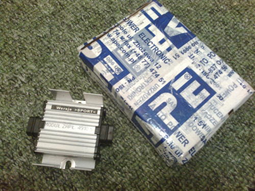

I co najciekawsze, firma APE w Opolu posiada w swej ofercie moduły do Poloneza i 125p. Kupiłem moduł APE 05S, czyli Sport. Czytałem sporo opinii na temat tego modułu i dałem się skusić. Podobno na Polonezie nie czuć różnicy, ale przeskok z stykowca na moduł APE będzie bardzo odczuwalny. Moduł jest wielkości dwóch pudełek na zapałki.

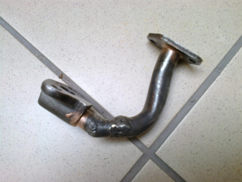

Ostatnio na forum poruszany był temat przekładki pompy oleju z Poloneza do Fiata. Pojawiło się nawet zdjęcie porównawcze dwóch pomp oleju. Okazało się, że zdjęcie pochodzi z aukcji allegro. Szybko ją znalazłem i z miejsca pompę kupiłem, przez co jestem posiadaczem pięknej rzeźby, która mi pomoże. Jest to nic innego, jak zespawane ze sobą metodą prób i błędów rurki z Fiata i Poloneza. Najlepsze jest to, że rurka jest szczelna i pasuje!

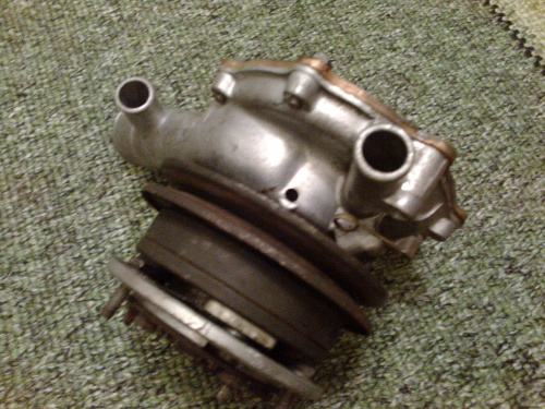

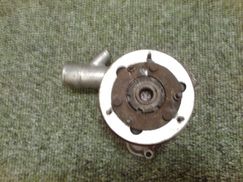

Zacząłem więc szukać pompy oleju z Poloneza. Tamta która była z rurką jest używana, więc najwyżej ją wyczyszczę, złożę na nowych zębatkach i będzie na zapas. Trafiłem na ogłoszenie dwóch pomp - oleju i wody. Stwierdziłem, a co się będę szarpał z elektromagnesem. Biore obydwie, więc teraz mam dwie pompy wody. Druga będzie na zapas ;)

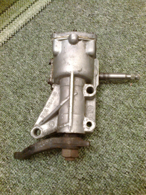

Poza komorą to nabyłem też regenerowaną przekładnię kierowniczą, bo moja jest już nieźle wyhuśtana.
