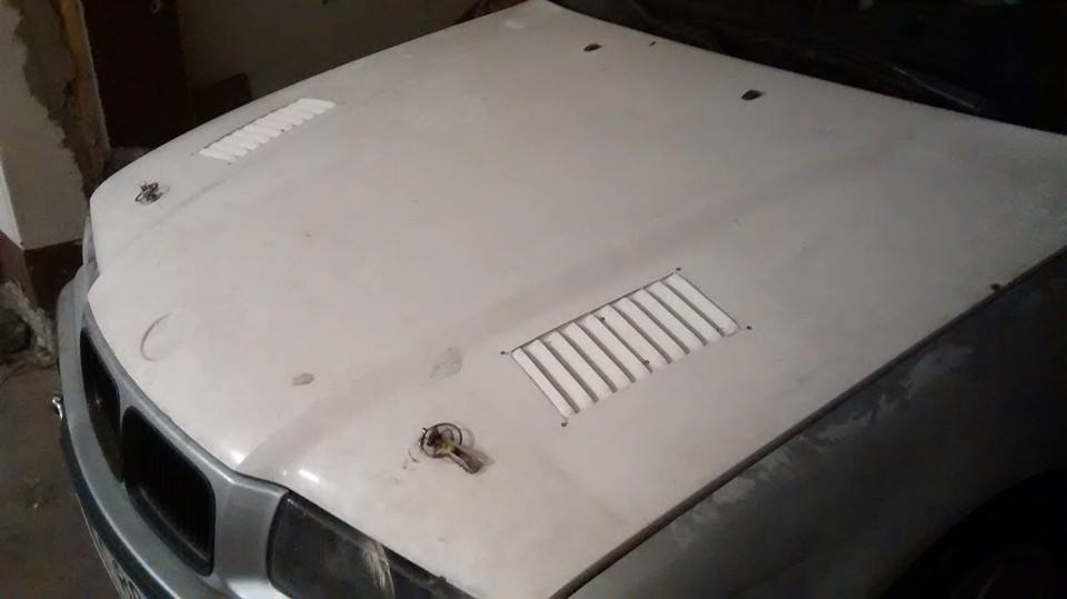

Na Twoim miejscu pakowałbym się w chłodnię z Diesla i do tego dwa wiatraki TurboWorks 10 cali, tłoczące?
Wyloty coś tego typu aby podczas jazdy dodatkowo "wietrzyć komorę".
Klik
Pro secundo,
Po co chcesz w ogóle wyciągać chłodnicę na zewnątrz skoro masz dziurę w pasie przednim metr/metr?
Klik
Pro secundo,
