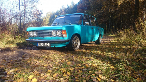

OTRO napisał(a):Mam bardzo nie zreczne pytanie które nie którzy wolą nie odpowiadać bo może żona przegląda forum.
Ile wyniós cały koszt remontu oprócz kosztu zakupu .
koszt całego samochodu wyszedł trochę ponad 10tyś ale do tego nie liczę felg
Jak ja zacząłem swojego już liczyć to wychodzi że teraz wydałem z 4tyś ale nie jest skończony . Remonty dużych fiatów do najtańszych nie należą .

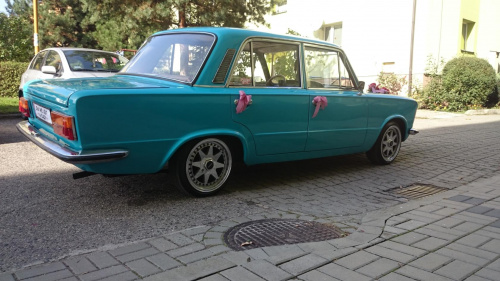

Re: 125p blue lagoon
Postprzez Red West_77 » 22 gru 2016, o 22:17
Bardzo ładny fiacik. Jedynie koła coś mi w tym zestawie nie pasują.
