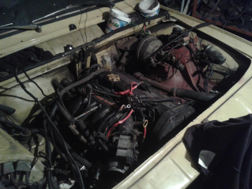

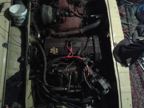

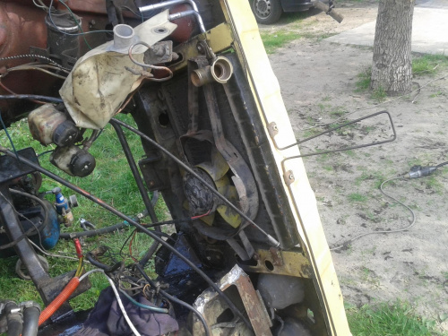

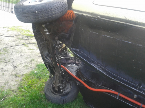

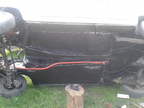

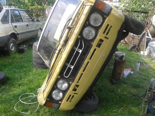

Witam zrobiło się ciepło więc i kundel wyszedł z budy. w ostatnim czasie dopasowałem chłodnice pod silnik rowera oraz dzisiaj konserwacja podłogi,poprowadzona gazownia i dodatkowa elektryka
Jeszcze trochę czasu i może w tym roku jeszcze wyjedzie

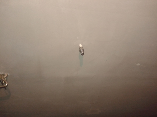

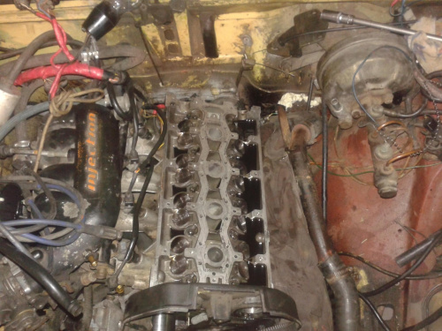

Witam prace posuwają się dalej lecz w żółwim tempie. Co prawda motorek siedzi
ale na chwile obecną wygląda to tak:
Była przeprowadzana wymiana uszczelniaczy zaworowych bez ściągania głowicy(zakończona sukcesem)
Wymiana uszczelnień wałków rozrządu(w trakcie) dorabianie tulejki z gwintem do świecy(wysadziło po podniesieniu stopnia sprężania z 10bar na 16bar
) czego efekt widać na ociepleniu sufitu
Wymiana rozrządu itp. I to narazie wszystko by było na dzień dzisiejszy.

Dobrze że w ciebie nie trafiła ta świeca
a co zrobiłeś że świeca wystrzeliła ? czyżby wałki rozrządu wyjąłeś i zacząłeś kręcić rozrusznikiem ?
U mnie jest to rozwiązane że jeden koniec jest z poloneza (od strony kolumny ) a drugi 125p i zostało połączone to ciągłym spawem i pasuje .

Z kolumną dawno sobie poradziłem. A co do świecy to zanim rozebrałem wystrzeliła,po prostu wyleciała razem z gwintem,musiał ktoś kiedyś naderwać gwint i wyszło teraz

Mogła być nie dokręcona i tak jeździła do czasu lub krzywo wkręcona.
