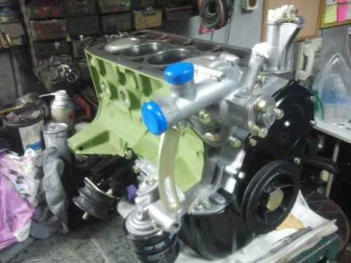

Skoro oryginalne bloki były w zgniłozielonym macie, to myślę że bloki do sportów były w żółtym macie, ale to tylko moje przypuszczenia.
Nie chcę się czepiać, ale jak wpakowałeś w projekt sporo kasy to przyłóż się również porządnie do silnika.
Śruby do żółtego ocynku, broki- ocynk, diabeł tkwi w szczegółach
Ja akurat przez zimę składam sobie praktycznie nowe 1600.
Trzymam kciuki za ukończenie projektu, piękne auto będzie,

Co do matu-rzeczywiście mogło tak być, co do koloru to drugie podejście, bo pierwsze było za bardzo "żarówiaste".

Kantman napisał(a):Skoro oryginalne bloki były w zgniłozielonym macie, to myślę że bloki do sportów były w żółtym macie, ale to tylko moje przypuszczenia.
wtrącę się:)
hmmm jak już nowe 1600 składasz zadbaj o Sędziszów-filtr oleju... bo ten op520 Filtron straszy trochę.
Ogólnie fajny ,tylko wcześniej miałeś czerwony blok??? czy zwyczajnie go przemalowałeś?
bo zielone występowały tylko w 1500AA, czy po prostu masz blok 1500 rozwiercony do pojemności 1600??
pozdrawiam

krol1313 napisał(a):bo zielone występowały tylko w 1500AA, czy po prostu masz blok 1500 rozwiercony do pojemności 1600??
pozdrawiam
nie tylko. mam zielone 1.6cb u siebie.

maciejowski napisał(a):krol1313 napisał(a):bo zielone występowały tylko w 1500AA, czy po prostu masz blok 1500 rozwiercony do pojemności 1600??
pozdrawiam
no niestety nie spotkałem się nigdy z CB w kolorze zielonym, lecz 115 i AA jak najbardziej.

Robota cudo. Mój fetysz to te opaski z epoki na przewodach od chłodnicy
99% aut z epoki, po remoncie ma zamontowane współczesne...
Tak 3mać.
