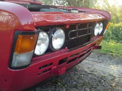

Postprzez Darek » 17 sie 2015, o 17:03
Powrócił.

Postprzez OTRO » 17 sie 2015, o 19:58
Dość ładnie wygląda , taki czysty :)
Robileś poprawki na lakierze ?

Postprzez Darek » 19 sie 2015, o 21:08
OTRO - cały był malowany.
RedWest - nie zależało mi na jego oryginalności.
