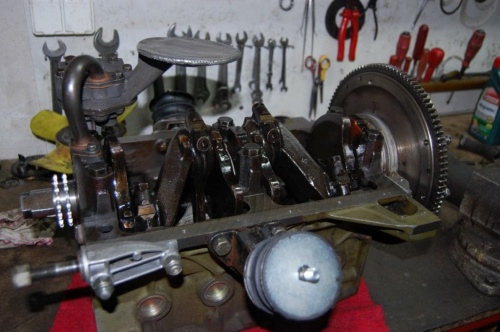

Trochę mi się wszystko przesunęło w czasie, niestety nie mam na to wpływu, silnika jeszcze nie złożyłem, trzeba jeszcze wymienić łożysko wałka sprzęgłowego w wale i wtedy można będzie składać to do kupy. Zrobiłem kilka zdjęć.
Nowe części:
Blok z nowymi brokami:
Głowica:
Korbowody i podpory:
Wał korbowy:
Pompa oleju umyta i złożona z nowymi trybami:
Część umytych rzeczy:
I świeżo pomalowana miska:
Nowe części do układu hamulcowego:
Wyremontowane zaciski, złożone z nowymi tłoczkami, gumkami i klockami:

Szkoda, że korb nie ruszyłeś, warto wyrównać w nich masy, tak samo w przypadku tłoków i ewentualnie sworzni. Do pełni szczęścia jeszcze blok odmaluj na oryginalny kolor i będzie bajka
Dziwi mnie tylko, że przy tulejowaniu nie miałeś planowanego bloku, u mnie to się z automatu robi i blok od razu lepiej wygląda
Ale żeby nie było że tylko marudzę, podoba mi się Twoja robota

Korby będę jeszcze czyścił i ważył, muszę tylko wagę skombinować, bo stara SJ15 jest za mało dokładna.
EDIT:
Wczoraj zacząłem składanie silnika:
Niestety zatrzymałem się na zakładaniu segerów sworzni do tłoków, założyłem już na 2 tłoki, niestety nie idzie mi to, albo seger wyskakuje albo się zgina, nie wiem jak to podejść, jak macie jakiś sposób na to, to piszcie.

Pokaż jakie masz te zabezpieczenia, jeżeli jest to zwykły Seger to przydają się do tego szczypce do tego przeznaczone.

Te zabezpieczenia to zwykły zwinięty drucik i właśnie ani szczypcami ani kombinerkami nie ma jak tego ścisnąć, ale wczoraj poprosiłem ojca o pomoc i jakoś śrubokrętem daliśmy radę. Tłoki są już włożone do cylindrów a korbowody skręcone z wałem. Zaraz idę składać silnik dalej.

Czemu wstawiasz płaskie tłoki ?

Tłoki płaskie z tego względu ,że te miałem w swoich zapasach, kupno drugiego kompletu to ok. 200zł a dla mnie to nie jest mało. Jak bym miał więcej kasy to bym kupił wypukłe, w zasadzie to mi wszystko jedno jakie, ja i tak nie będę tym fiatem się ścigał, a przynajmniej na tych tłokach zawsze coś tam mniej spali benzyny. Niestety mam postój na kilka dni ze składaniem, ponieważ na śmierć zapomniałem o wyciszaczu rozrządu, we Włodawie tego nie dostanę ale już zamówiłem na alledrogo.
