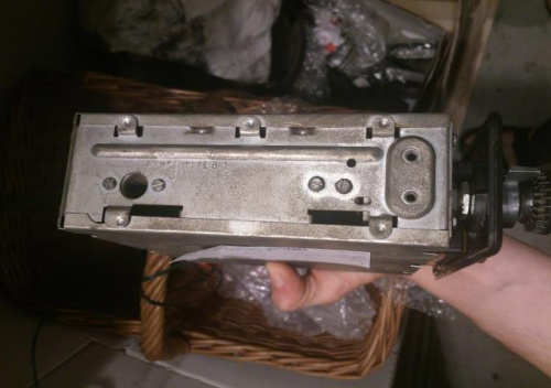

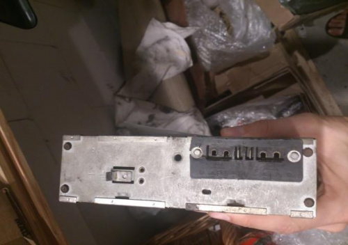

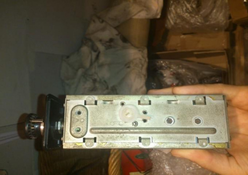

Tak się rozochociłem, że chciałbym podłączyć sobie przestrojone i wyserwisowane radio Echo. Mam:
- zamontowaną antenę;
- dwa tylne głośniki;
- głośnik centralny pod ramkę (kupiłem za 5zł, gdzieś czytałem że niektóre w tym rozmiarze są od telewizora i nieodpowiednie, od czego to zależy?);
- podpięcie napięcia z zapalniczki;
- jakieśtam profile do zamocowania do deski;
Nie mam instrukcji obsługi. Z lewego boku jest gniazdo DIN do magnetofonu (da się to przejściówkami podłączyć do USB? :)) z prawej chyba gniazdo antenowe (pojawia się problem podłączenia, bo mam ramkę MR75). Do czego najlepiej podłączyć masę? Dlaczego są dwa wtyki do podłączenia 12V (na środku)?

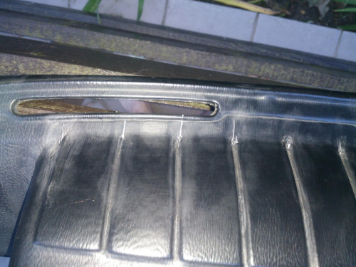

A tutaj szpachlowanie pęknięć w desce rozdzielczej:

Bardzo przyzwoite radio :) Złącza 12v - jedno jest zasilające /ze strzałką do góry/, a drugie to wyprowadzenie z za wyłącznika w radiu /strzałka na dół/. Na tym drugim pojawiało się napięcię po włączeniu radia, np. do sterowania anteną. Masę zawszę podłączałem pod śruby zgrzane w karoserię, za radiem są chyba dwa. W radiu masę pod złącze na tylnej ściance, odstaje pod kątem. Gniazdo Din - oryginalnie było do podłączenia magnetofonu. Można tam podać sygnał analogowy, ale włożenie wtyczki odłącza automatycznie radio od wzmacniacza.
Jakie oznaczenie ma głośnik montowany w dekę, to oryginał z epoki, czy coś współczesnego dopasowałeś? W instrukcji Echa chyba też był przykład podłączenia dla trzech głośników.

czym dokładnie szpachlowałeś deskę?

Panie to są pęknięcia deski?
To jest popękana deska :lol: :lol: :lol:

Ćmaga napisał(a):Panie to są pęknięcia deski?
To jest autentycznie obrzydliwy widok.
Lampart napisał(a):czym dokładnie szpachlowałeś deskę?
Szpachlą wykończeniową. Obkleiłem taśmą pęknięcia dookoła, zapaćkałem, po wyschnięciu zeszlifowałem nożykiem nadmiar. Lampart, z naśladowaniem poczekaj aż to jakoś pomaluję :)

Marcinie, proszęproszę zrób. Na Youtubie dostałem opis podłączenia trzech głośników do Echa:
odbiornik "ECHO" może współpracować z zestawem dwóch, czterech głośników, lub trzech głośników. Przy czym każdy w/w sposób połączenia radia z głośnikami jest inny i wymaga różnych impedancji głośników. W przypadku trzech głośników należy połączyć je z odbiornikiem w następującej konfiguracji:
- głośnik lewy tylny powinien mieć impedancję 4 omów. Biegunowość + - zgodna z biegunowością złącza w odbiorniku
- głośnik prawy tylny jak i głośnik środkowy z przodu, jako że będą połączone równolegle powinny mieć impedancję 8 omów. Przy czym biegunowość głośnika tylnego powinna być odwrotna w stosunku do połączenia głośnika przedniego. Czyli głośnik przedni biegunowość + - zgodna z odbiornikiem, natomiast głośnik tylny podłączamy odwrotnie, plus głośnika do minusa w odbiorniku, a minus głośnika do plusa w odbiorniku. Takie połączenie zaleca instrukcja obsługi.
mak napisał(a):Bardzo przyzwoite radio :) ...
Mak, bardzo Ci dziękuję. Głośnik to Tonsil GD8-18/15H. Oznaczenia parametrów są niemal nieczytelne, ale jest tam chyba 4,5 omów. Czyli za mało zgodnie z powyższym opisem? Mam katalog Tonsilu i 8 omów w tych wymiarach miał GD 8-18/1,5.

Obawiam się, że ciężko może być zdobyć GD8-18 z impedancją 8 Ohm.

Jakie masz głośniki z tyłu? Jeśli 8Ohm, to dla radia było by równolegle 4Ohm i 8Ohm czyli wypadkowo ok 2,7Ohm. Nie za dużo, zwłaszcza, że końcówki radia nie mają żadnych zabezpieczeń. Oczywiście grałoby, ale przy większych głośnościach jest duże ryzyko przeciążenia wzmacniacza.

Czyli żeby nie było ryzyka musi być tak jak opisane wyżej?
- pierwszy kanał: równolegle 8ohmowe głośniki centralny i jeden tylny;
- drugi kanał: 4 ohmowy drugi tylny;
Na fizyce nie lubiłem elektryki.
Gdzie ja teraz dostanę taki sam tylny głośnik o innej rezystancji...
