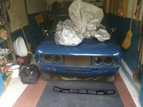

Postprzez piotrwiewiora » 20 wrz 2015, o 23:46
Za tydzień jazda na wymianę pasa, jak się rozkręcę to przygotuję komorę silnika do malowania i maskę od spodu. Poszukiwania szabli zakończyły się porażką, w tym roczniku później był już nowy dół, więc postanowiłem już nie czekać.

Postprzez kierowcapks » 21 wrz 2015, o 05:26
Kolor ścian w garażu pod kolor fiata, elegancko ;)
a serio to dobra decyzja nic bardziej nie szpeci wczesnego MRa ( nie mówiąc już o klasyku ) jak nowy pas przedni
