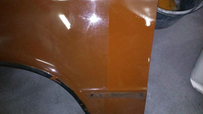

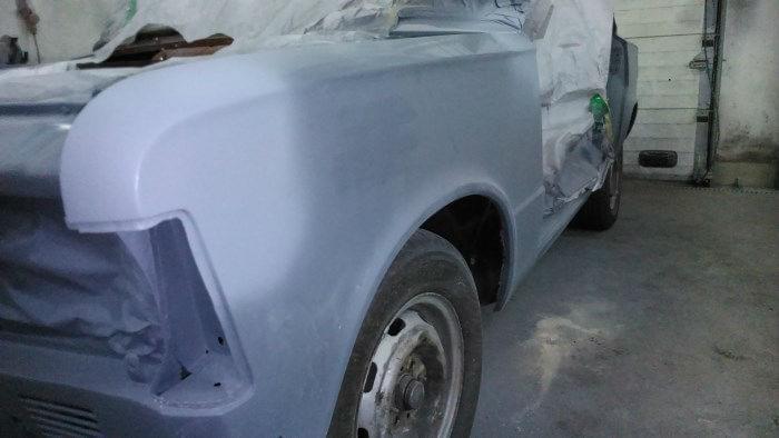

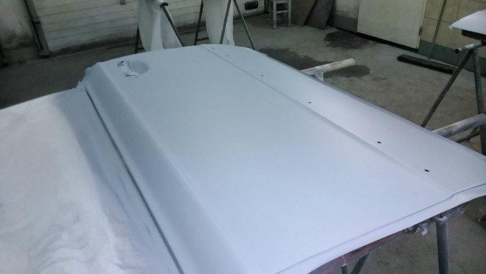

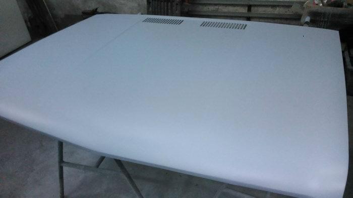

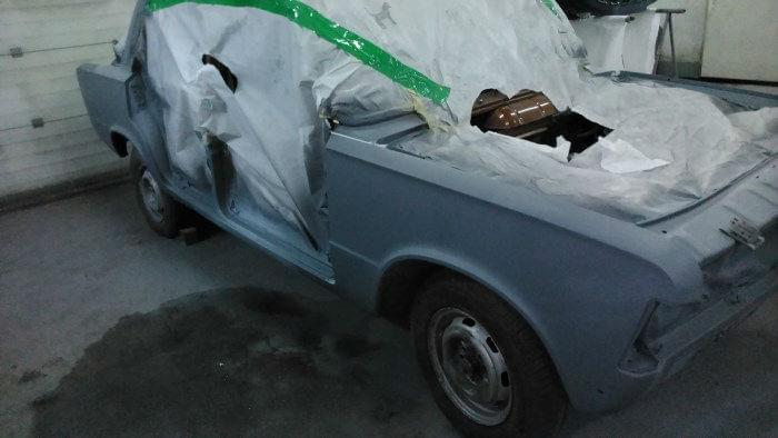

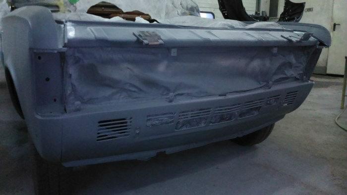

Oj ci lakiernicy, lakiernicy... Plaga egipska chyba na cały świat... Jak nie rykniesz to nie zrozumieją... Zwodzili mnie ładnych kilka tygodni, aż moja cierpliwość i proszenie się skończyły :P ... W czwartek nie wytrzymałem i dostali ostry opie*dol. Wynik ? Dosyć na plus, ponieważ auto znalazło się w lakierni :) i dostało podkład, i nawet pojechałem dobierać lakier, ale wyszedł za jasny i jeszcze będziemy mieszać coś. Po zrobieniu podkładu wszystko wygląda obiecująco. Na pasie przednim nie widać zupełnie nic. Jestem zadowolony ( w końcu). Auto będzie na koniec tygodnia. Jeszcze zostało do zrobienia z mechaniki. Łożysko oporowe, przednie hamulce, rozrząd i coś ma przedmuch na jednej świecy i chodzi na 3 cylindrach. Wszystkie rzeczy, błyskotki są, oprócz brązowych foteli i kanapy.
Cel ? Zdążyć ze wszystkim na Mogilno :D hehe...
Zdjęcia robione kartoflem, sorry :P

Sprawdzaj lakier na próbkach w świetle naturalnym i sztucznym, by nie wyszło tak, jak u mnie, ze za dnia jest OK, a w garażu czy pod lampami w nocy tragedia.

Pamiętaj, żeby poodtykali wszystkie otwory technologiczne w karoserii i rowki. Ja musiałem swoich gagatków dopilnować. Dokładnie oglądaj budę. Czuję, że będzie to dobry rocznikowo "COGNAC". Pozdro Padre ;)

Marcin125p napisał(a):Sprawdzaj lakier na próbkach w świetle naturalnym i sztucznym, by nie wyszło tak, jak u mnie, ze za dnia jest OK, a w garażu czy pod lampami w nocy tragedia.
Tak, sprawdzaliśmy w takim i takim świetle. W każdym świetle wychodził za jasny.
Red West_77 napisał(a):Pamiętaj, żeby poodtykali wszystkie otwory technologiczne w karoserii i rowki. Ja musiałem swoich gagatków dopilnować. Dokładnie oglądaj budę. Czuję, że będzie to dobry rocznikowo "COGNAC". Pozdro Padre ;)
Tak zwróciłem im na to uwagę, żeby zachowywali wszystkie rowki nawet te między pasem przednim, a błotnikami ;) O Zmianie dziur i zrobieniu nowych brakujących mówię im do porzygu :P Chyba im się po nocach śnią... Dzięki Red za uznanie ;)
