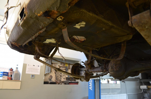

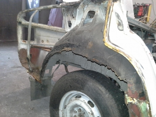

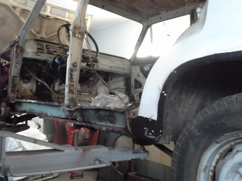

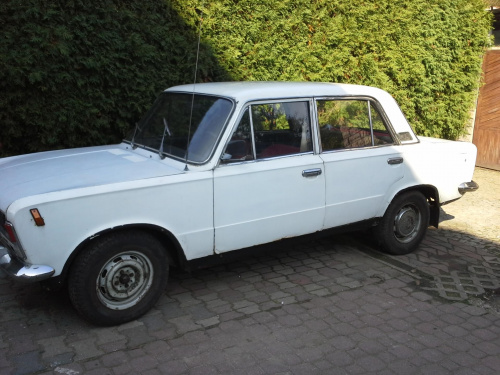

Witam chciałem pokazać mojego Fiata,pro.73 z silnikiem 1500 auto kupiłem pod Warszawą od Pana u którego stał w garażu co najmniej 10lat nie używany.Po przywiezieniu do mnie na warsztat i rozebraniu wnętrza okazało się że będzie mnie czekać trochę więcej pracy niż przypuszczałem.

Faktycznie nieźle go ruda skonsumowała mimo że na pierwszy rzut oka wyglądał znośnie.
Pozostaje życzyć wytrwałości w przywracaniu świetności :)

Trochę pracy cię czeka,ale mam mieszane uczucia po tym co widzę na foto nr7.Bez progów na podnośniku,żeby się nie porozłaził.

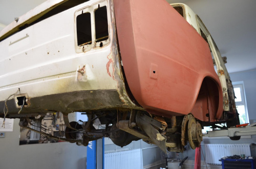

spokojnie prawy próg był już zrobiony i dopiero lewy został wycięty,najgorsze że fiat niestety wcześniej już widział blacharzy i muszę wszystko poprawiać.Obecnie udało się już zrobić prawe nadkole wewnętrzne i zewnętrzne,błotnik prawy tył,próg prawy, podłoga z prawej strony,tylny pas wymieniona połowa bo niestety posiadałem od nowszego.Została jeszcze lewa strona,poszycia drzwi zamówiłem przerobić przednie błotnik na stary typ,może uda się ogarnąć do wiosny bo auto robię jak mam wolny warsztat.
